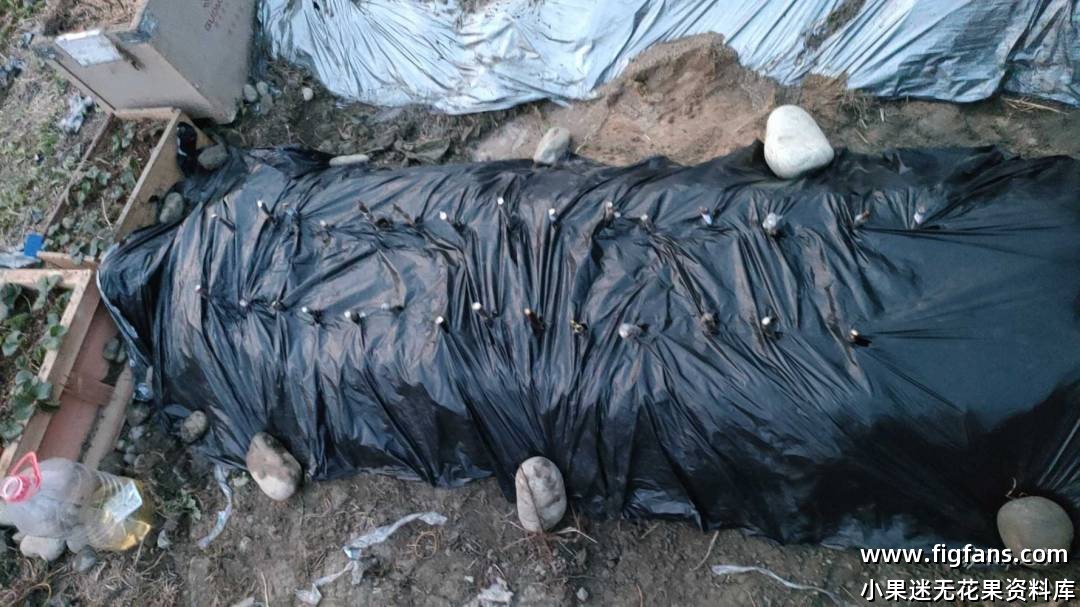

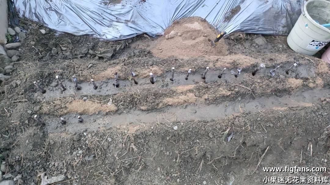

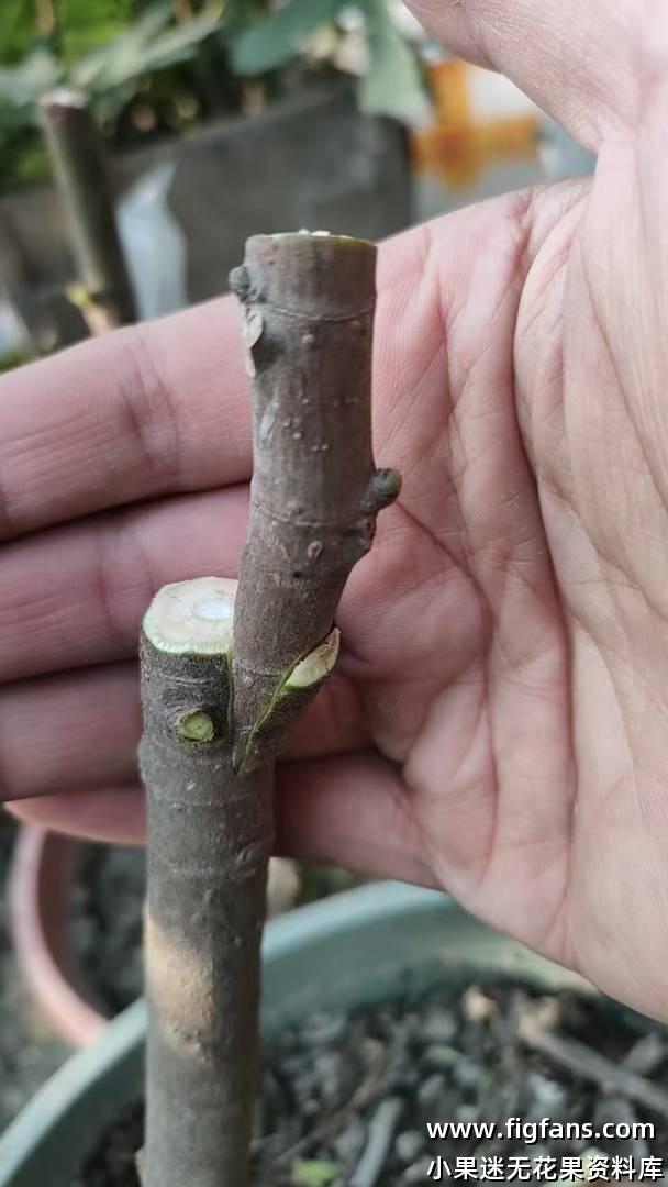

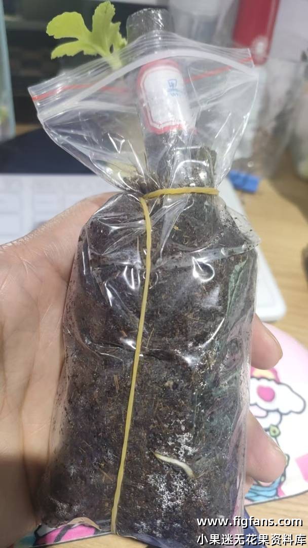

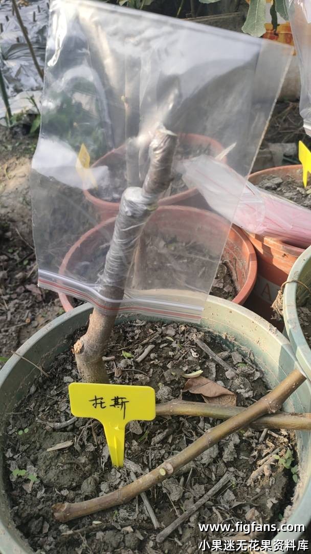

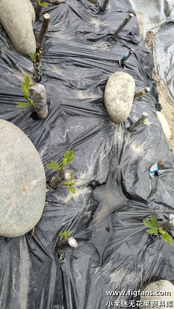

一、时间:春节最佳,南方一年四季都可以(最佳温度10-25°);

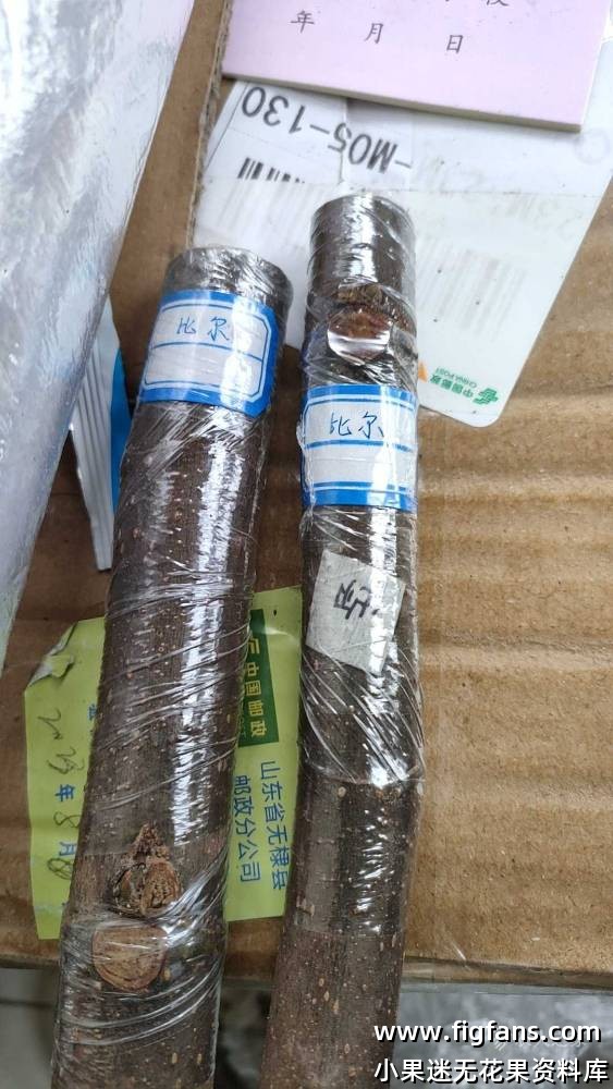

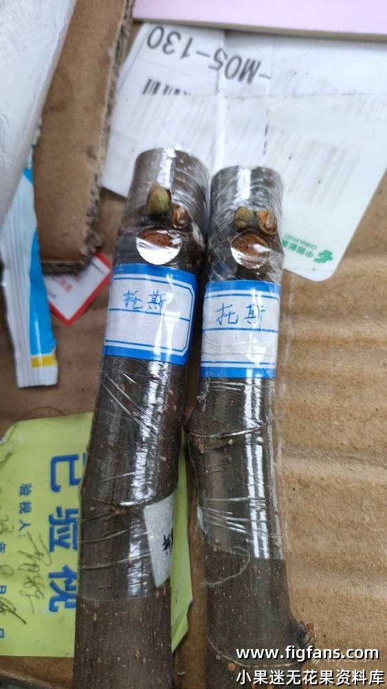

二、剪枝条:挑选木质化的,至少有1-2个芽点,长度10公分左右为宜;剪后的枝条可以放在通风、阴凉处停放1日,便于伤口愈合,也可以购买伤口愈合剂;

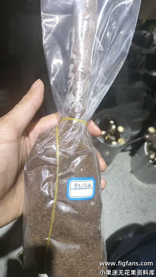

三、泡生根粉:1:800左右比例勾兑水,缠膜后下端泡于生根水中,时间不超24h

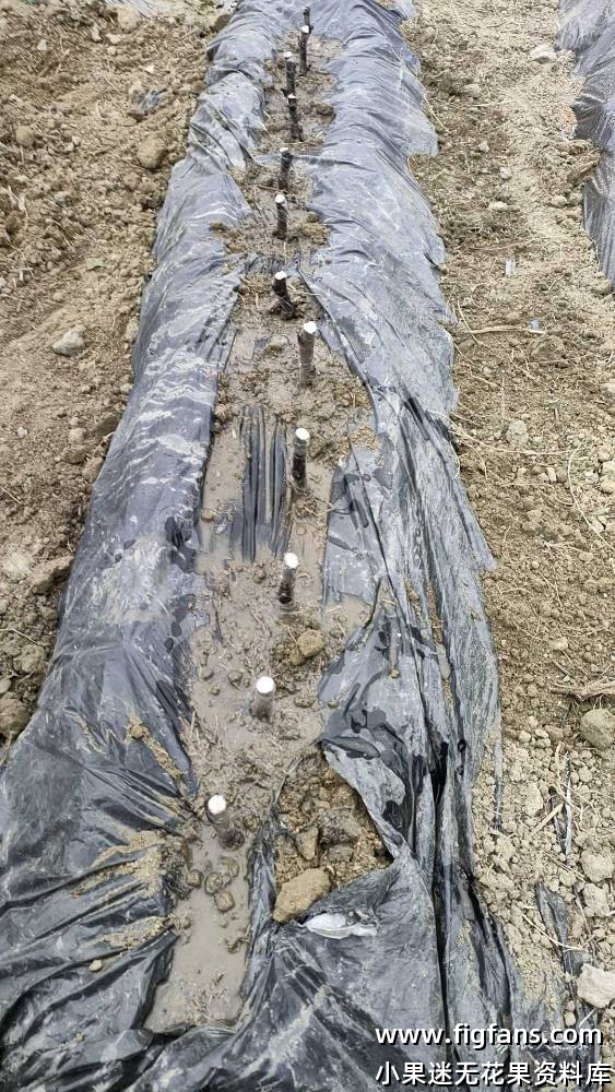

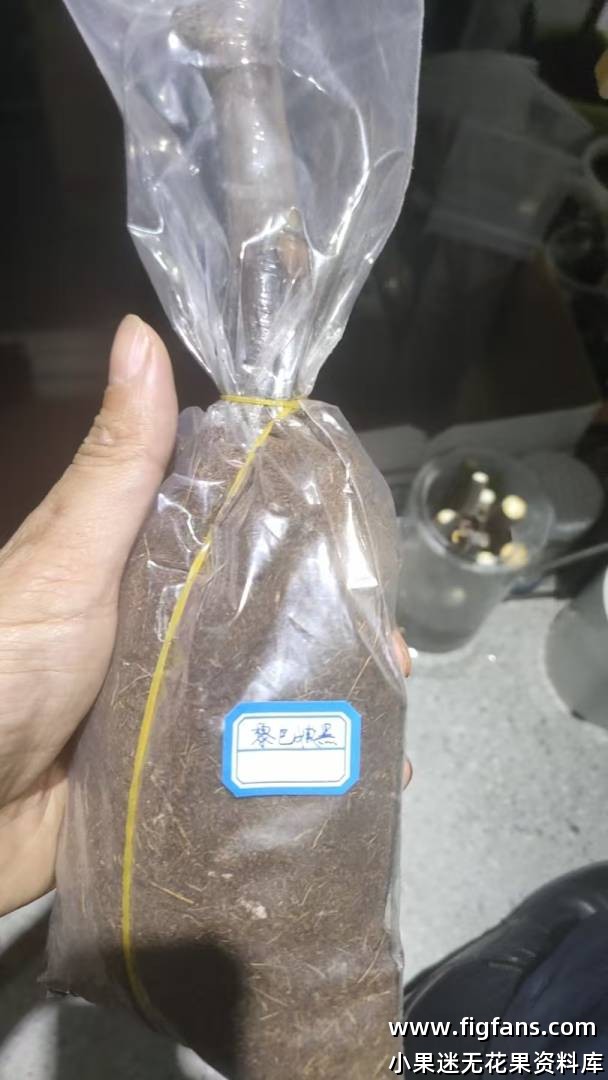

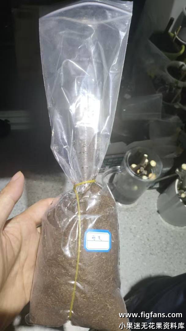

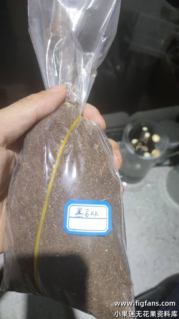

四、扦插基质:蛭石、蛭石+椰糠,河沙+椰糠,纯田园土,都可以,关键因素是温度,夜晚地表温度低于5°,需要上地膜,塑料小棚;
五、浇水:见干再浇。操作得当,成活率可以到95%以上

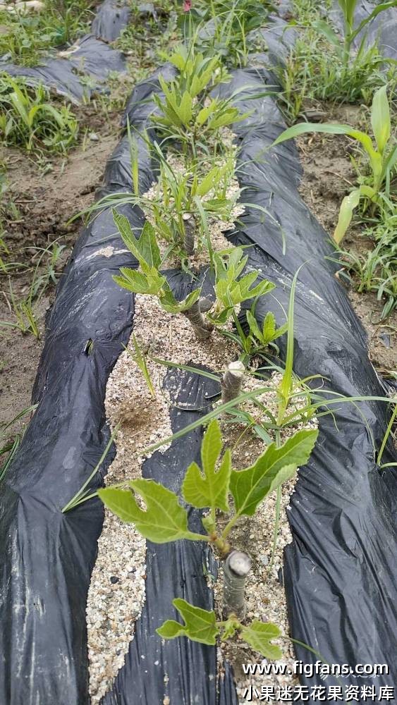

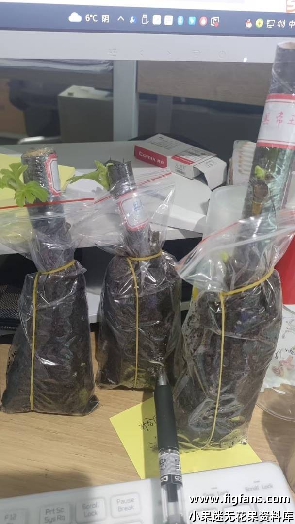

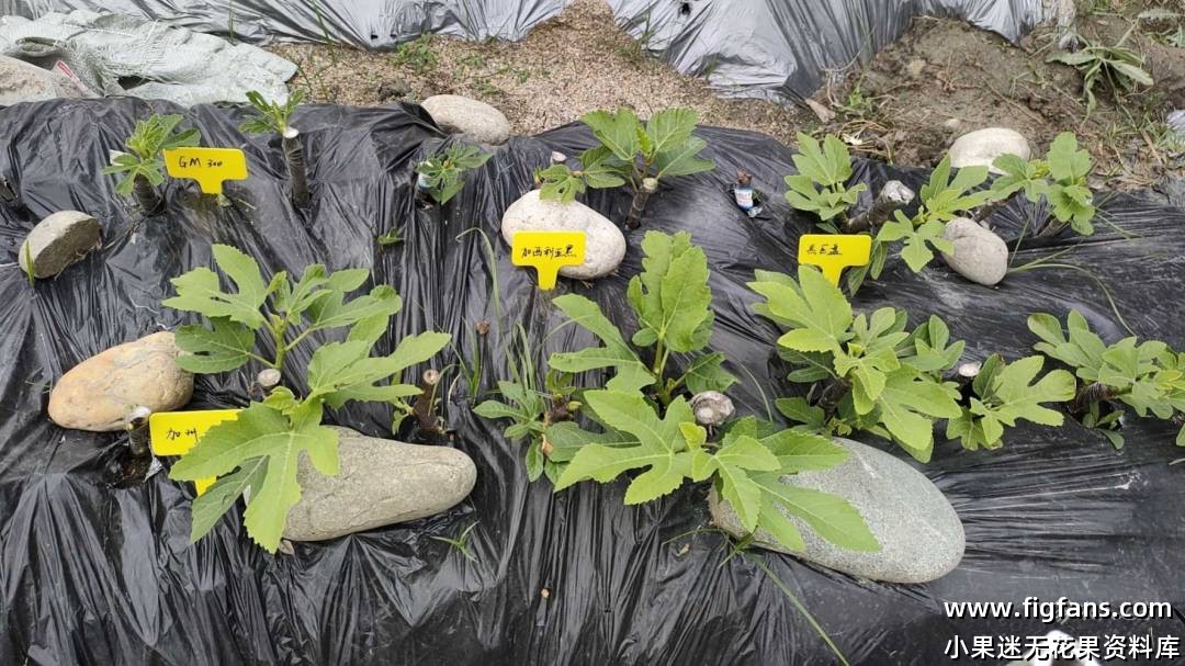

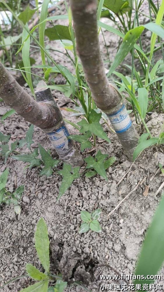

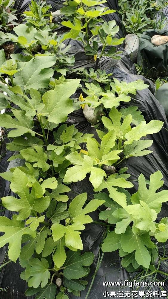

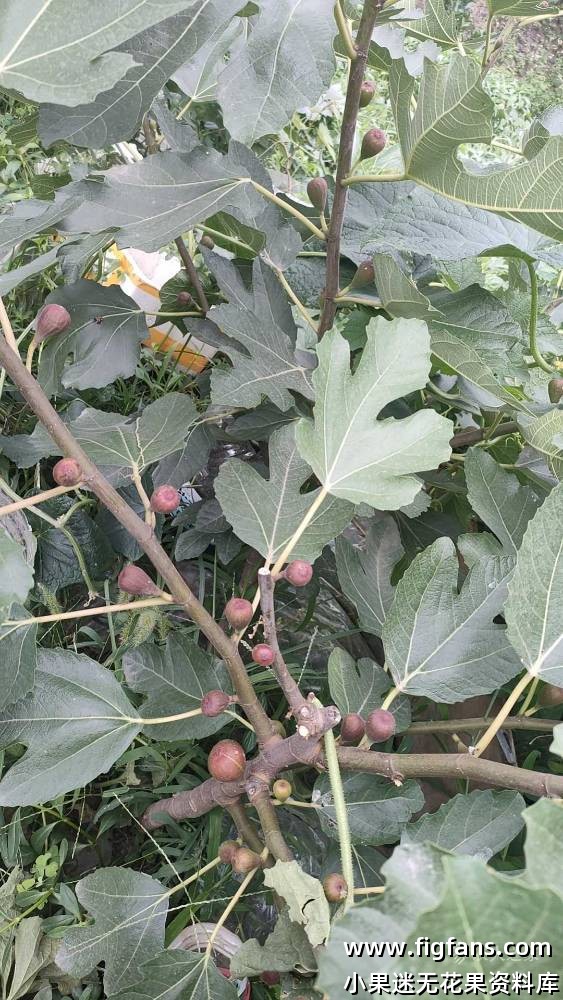

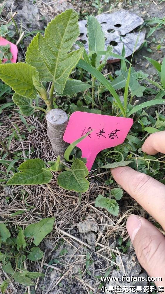

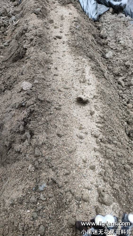

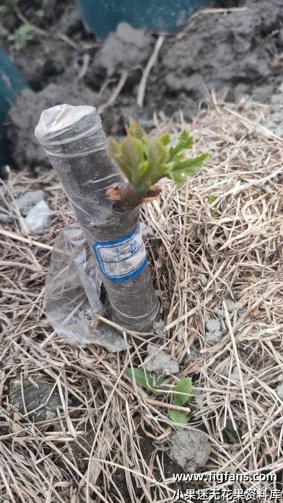

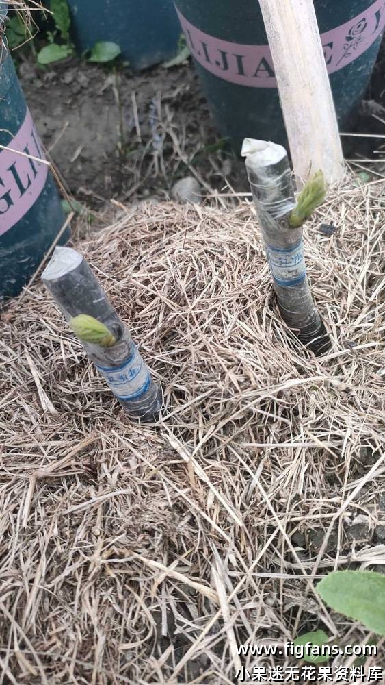

 楼主| 发表于 2024-7-8 14:58:15 来自手机 | 显示全部楼层 来自 四川
去年春天扦插,到今年5月
本帖子中包含更多资源

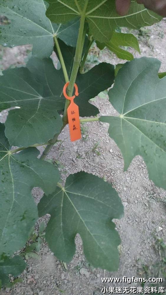

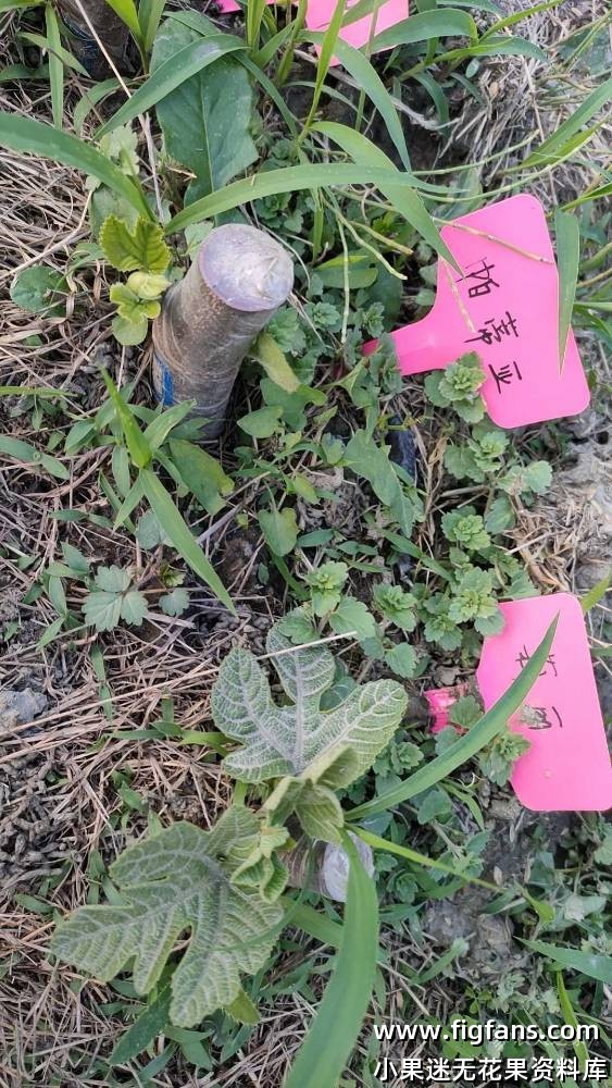

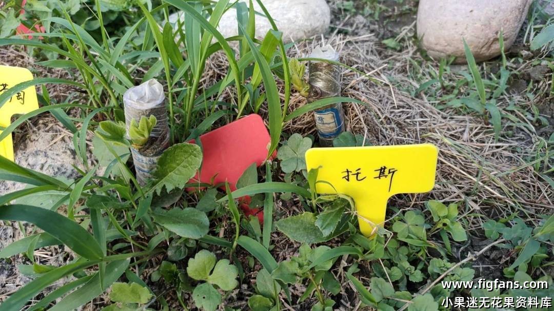

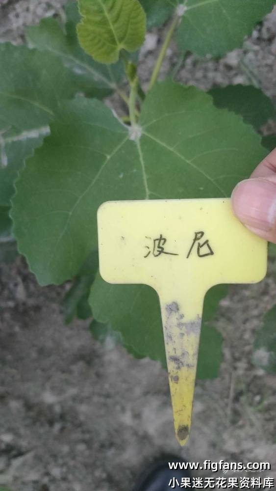

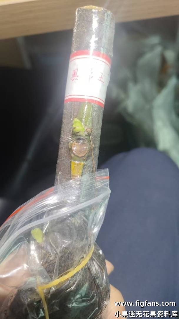

 楼主| 发表于 2024-7-9 08:11:26 来自手机 | 显示全部楼层 来自 四川
2月~7月初
本帖子中包含更多资源
